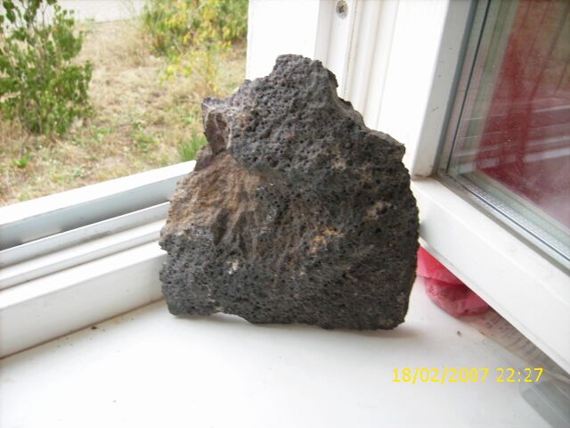

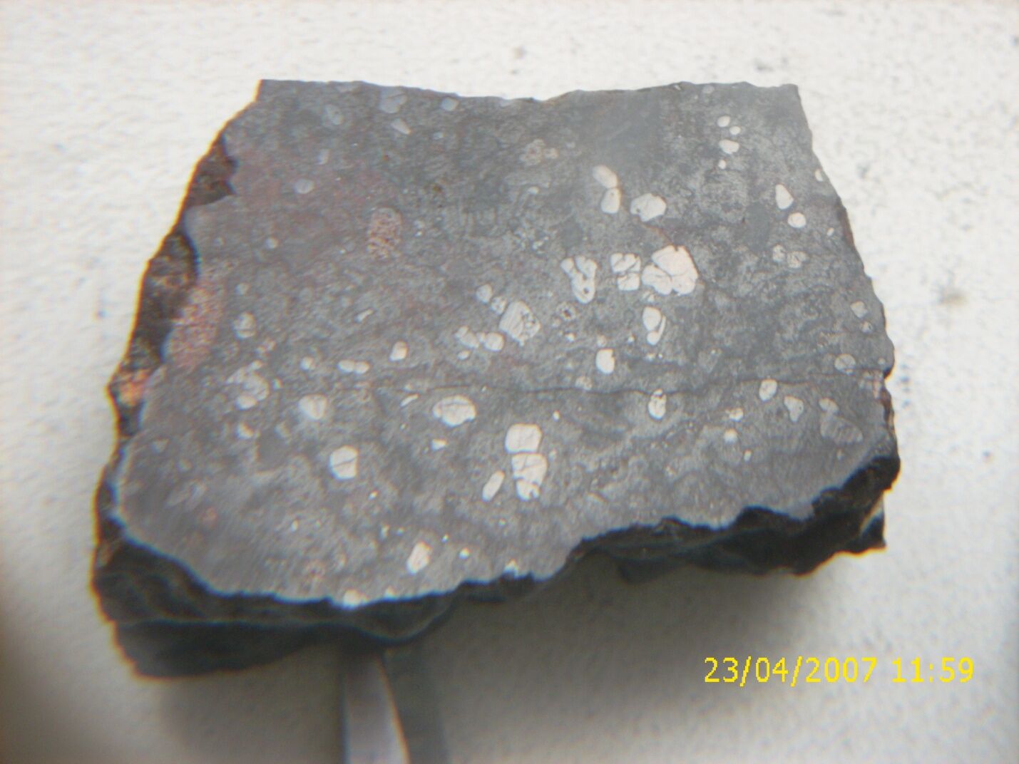

Нашёл предположительно метеорит и нуждаюсь в его классификации. ГЕОХИ РАН в лице мнс меня игнорирует. Прошу Вас помочь определить и классифицировать образец. Возможны договорённости по его коммерции. Алексей libero_13@mail.ru

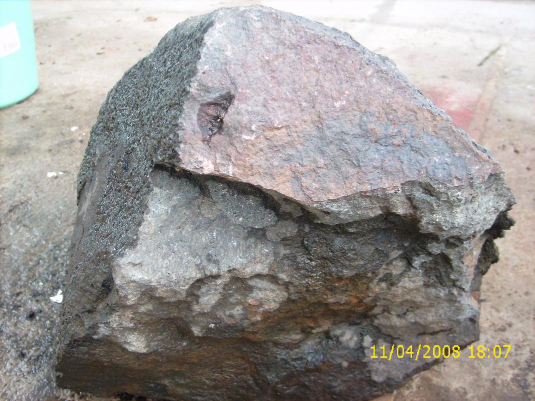

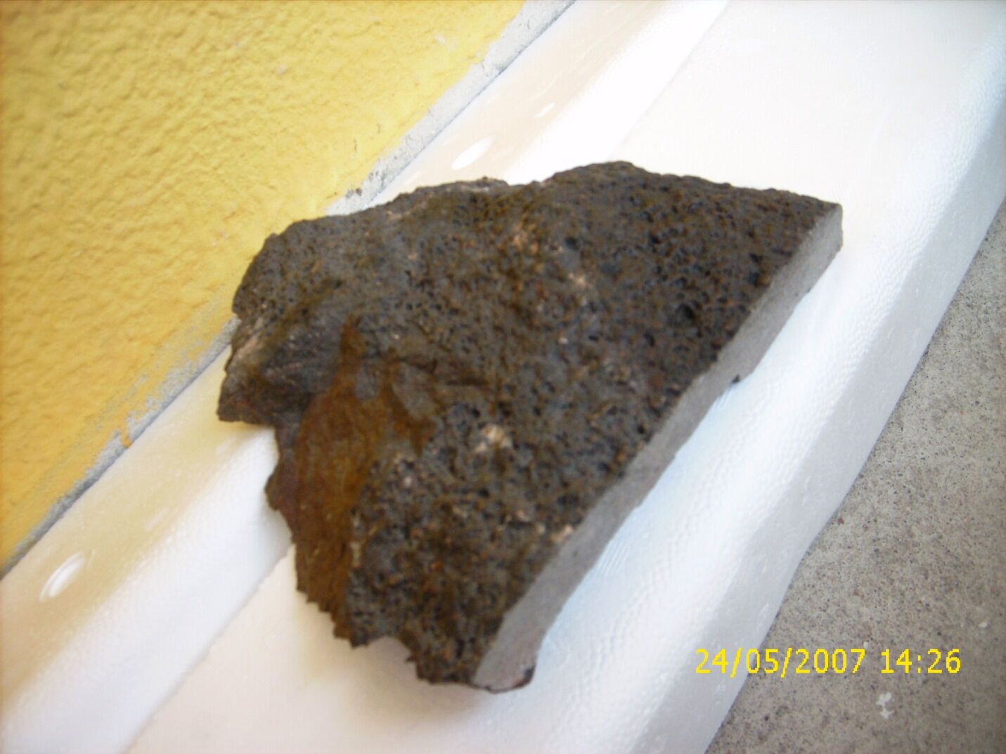

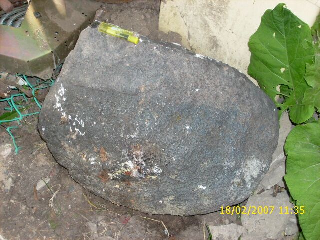

Вес камня приблизительно 65-70 кг. На нём видны следы волочения по грунту. Несколько лет камень пролежал под дождем. Вывернут из земли и немного поранен тракторным плугом. Это видно на куске с подоконника (фото 4). Магнитными свойствами не обладает. Измерение удельного веса в домашних условиях показало около 2,82 г/см3.
Фото 1. Спил найденного образца. Предполагаю, что светлые вкрапления - это АНОРТИТЫ. Цвет бесцветный или белый, серый, иногда желтоватый, красноватый. Блеск стеклянный, излом неровный. Прозрачный до полупрозрачного.

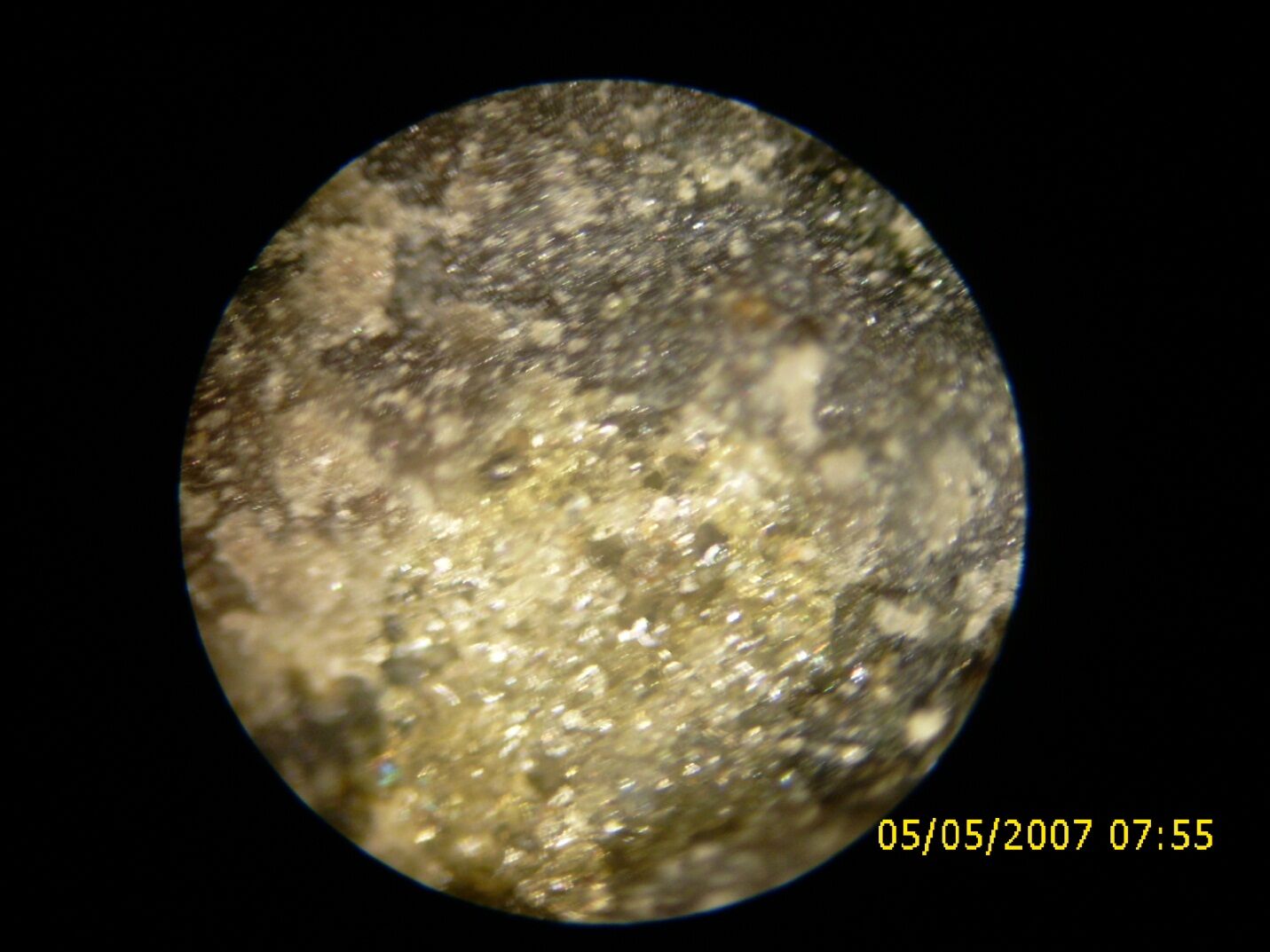

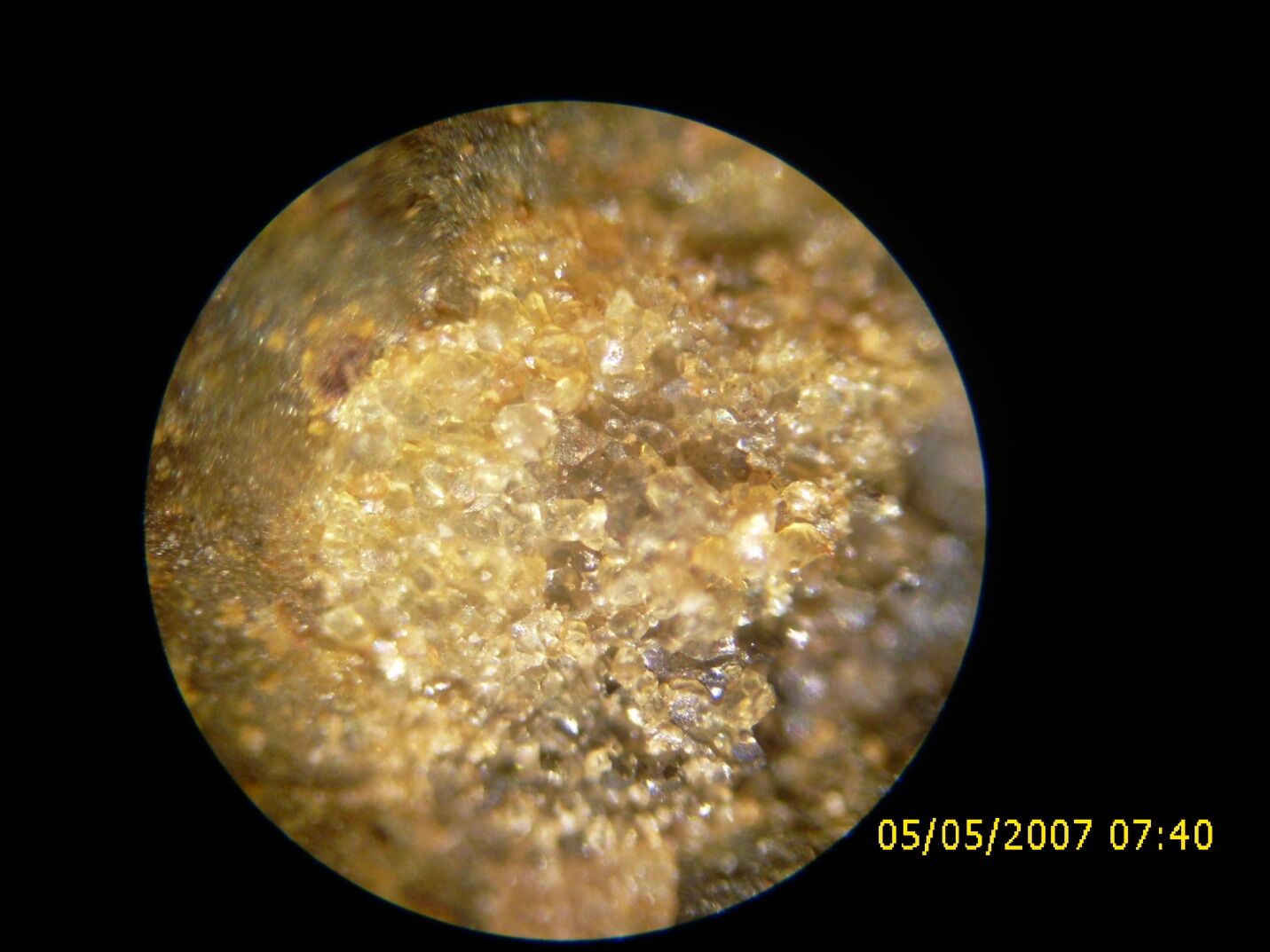

Фото 2 и Фото 3. Строение зернистых масс у найденного образца под микроскопом.
Фото 4 (на подоконнике). Кора плавления предполагаемого метеорита.

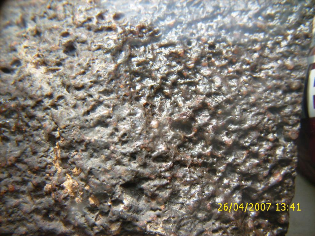

Фото 5. Кора плавления с передней части "болида". Она более ярко выражена чем в хвостовой части.

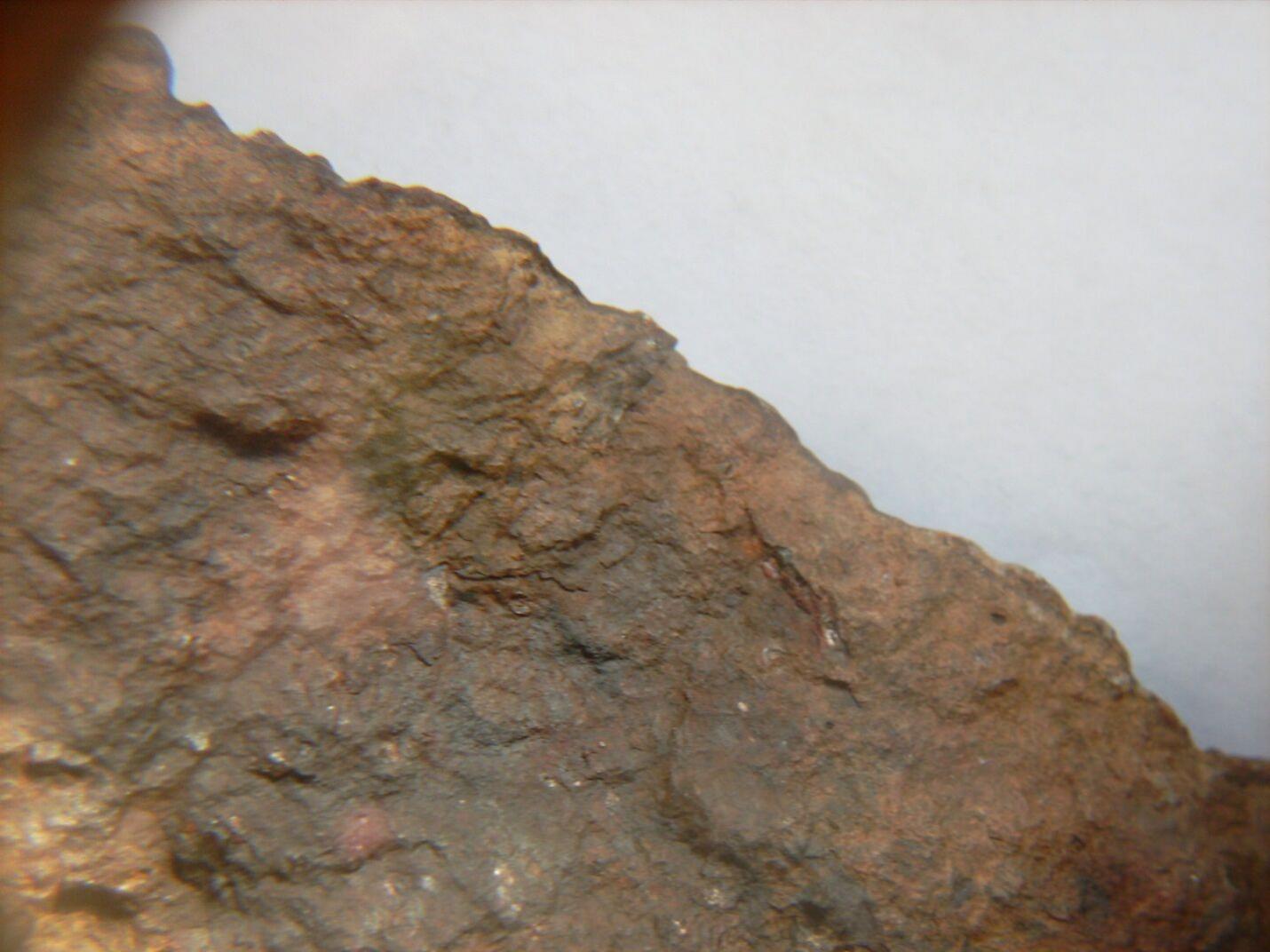

Фото 6. "Болид" имеет волновые наплывы.
Фото 7. Обратная сторона того куска, что на подоконнике. Он был отколот с передней части "болида" по трещине, в которую затекала вода, и заходил воздух, что вызвало заметно рыжеватый цвет материала. В центральной части рыжеватость отсутствует. По краю достаточно хорошо проглядывается тонкая, до 1 мм, чёрная корка, возможно, кора плавления.
Фото 8. Вид "коры плавления" с большим оптическим разрешением. Обработано маслом для большей наглядности. Видны выступающие на поверхности анортиты(?) жёлтого цвета. В образце они встречаются разных цветов. Все они полупрозрачные и прозрачные. Поверхность матовая.

Старый 20.01.2013, 14:57   #2
По умолчанию Re: Помогите определить метеорит
Так в ГЕОХИ подтвердили, что это метеорит или нет?
Там же, вроде, раньше принимали почтой 20 г образца и выдавали официальный сертификат, если это оказывался метеорит. ГЕОХИ АН СССР был головной организацией в стране по метеоритам.

Сообщение от libero_13 Посмотреть сообщение
светлые вкрапления - это АНОРИТЫ.
А что такое Анорит?
Опечатка в анортит?
Древний покемон (Anorith) 30 уровня (на рисунке), который жил в море и охотился с помощью клешней?
Или а-норит — это отрицание от норит?
А может это зашифрованное название минерала торит?
И в какой стране этот метеорит плугом выкопан, что там в феврале травка зеленеет?
Отправлено 50 гр. вещества, получил ответ от мнс, что это осадочная порода.

Старый 21.01.2013, 02:08   #7
Я бы этому диагнозу доверился.
В ГЕОХИ, в отличие от Русского общества любителей метеоритики и прочих любителей — профессионалы. (В СССР ГЕОХИ был институтом нулевой категории. Это, в частности, означало, что его работники не подлежали призыву в армию даже в случае войны).
Методики и чёткие критерии определения внеземного вещества у них отработаны многолетней практикой. (Видимо, критерии — это специфика химического, изотопного и минерального состава). Необходимое оборудование у них имелось ещё во времена СССР. И образцов внеземного вещества у них завались.
Думаю, личного интереса обмануть у мнс не было. Мнс — должность конкурсная. Вероятно, этот человек, работая в ГЕОХИ, набил руку в определении метеоритов ещё до того, как стал мнс. Уверен, что ни Михаил Александрович Назаров (зав. лаб. метеоритики), ни Дмитрий Дмитриевич Бадюков (зам. зав. лаб.) сами анализы не делают (потому что не умеют ). Но если бы у мнс возникли сомнения в интерпретации результатов анализов, то посоветоваться ей было с кем.
Можно было бы согласиться на осадочную породу, если бы не крупнопузырчатая кора плавления.
libero_13 вне форума   Ответить с цитированием
Старый 21.01.2013, 14:16   #10
У меня тоже есть личное убеждение, что если в ГЕОХИ сказали, что это осадочная порода — в этом можно не сомневаться. А "кора плавления" на образце — это кора выветривания, подобную очень часто можно видеть на поверхности образцов, долго находящихся в водонасыщенной окислительной обстановке (почве, земле рядом с водоёмами и т.п.).
На фотографиях через микроскоп — видно плохо, но напоминает минерал кварц. Но если по составу это кварц, то это не метеорит — в метеоритах кварца нет. Лучший способ для проверки — сделать шлиф менее выветрелой части образца и посмотреть в поляризационный микроскоп. С этим можно договориться в любом институте геологической направленности. Средняя рыночная цена изготовления шлифа 200-300 руб.
