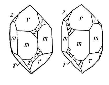

У кристаллов кварца (горного хрусталя) часто пытаются увидеть: правосторонний он или левосторонний. Я кристаллографию уже забыл и не могу вспомнить, по какому принципу это делается.

маленькая гранька между дипирамидой и призмой ;) если смотришь на кристалл и она слева от грани призмы, то значит левосторонний. хотя там по-моему пара граней... но это уже не суть...

Очень интересная тема, тоже хочу поучаствовать. Оказывается появление правого и левого кварца объясняется спиралевой структурой. Тетраэдры, состоящие из 4 атомов кислорода и 1 атома кремния закручиваются в спирали. Так называемые правые и левые кварцы тем и отличаются, что заворот этих спиралей происходит в правую или в левую сторону. По положению граней тригонального трапецоэдра {5161} и дипирамиды {1121} различают правый и левый кварц. Эти грани приурочены к ребрам призмы, располагаясь вверху и внизу, но по разные стороны ребра.
Ниже на фотке правый и левый кварц соответственно!

То есть, определить можно только по граням Z и X, и если их нет, то определить не получится?

Там грани x s. Да, получается, что визуально, определить можно только при наличии этих граней!
