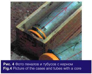

А выложи несекретные фото, как сейчас керн хранят и чем бурят — интересно.
Старый 01.04.2013, 14:14   #8
По умолчанию Re: Геологический анализ
Всё также как и раньше. Только сейчас куча подрядчиков, причём качество не зависит от цены. Если это "Нефтеразведка" областного масштаба, то обычно всё оборудование устаревшее, но надёжное (прочно застревает в скважине ), а если это Шлюмберже или Бэйкер Хьюз какой-нибудь, то всё новое, дорогое... и ненадёжное. Например, частенько не справляется, не буду говорить кто, с горизонтальным бурением... Меня не закажут?
Подробно оборудование не могу описать — на подрядчиков не работала никогда — девочек не берут в такие места . Конечно, когда объявляется тендер, то нет конца и края этим презентациям и буклетам от этих подрядчиков, но в основном они описывают технологию (пропиарим Шлюмберже), без акцента на детали по оборудованию, что и понятно — конкуренция.
Забор и хранение керна вот — здесь мне можно верить — идентично тому, что видела сама.
На рисунке пеналы с керном. Даже здесь видно, что верх тубусов не показан, видимо, с целью не "светить" фирменное крепление или ещё что.
