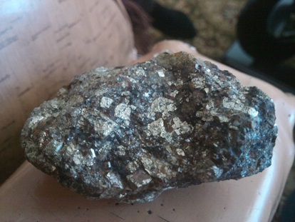

Здравствуйте Господа. Подскажите, что это за минерал, и что за включения в нем? Нашел в воскресенье в горах возле Усть-Каменогорска.

По одной только фотографии (да ещё и такой маленькой) сложно сказать, что это за минерал и включения в нём. Надо проверять твёрдость хотя бы. На вид включения напоминают кубики пирита.

Да, блестящие включения - скорее всего пирит. В чем эти включения сидят по фотографии не видно. Вообще, определять рудные минералы по фотографии не простое дело, можно легко ошибиться.

По воскресеньям там обычно валяются сульфиды меди, железа, свинца и цинка из Глубоковского района.
В этом куске: арсенопирит, сфалерит, халькопирит, ковеллин, борнит, халькозин, немного галенита, блеклых руд, совсем немного редкоземельных металлов, а в халькопирите растворено совсем немного золота.

Причем тут Великий Новгород? Усть-Каменогорск ведь где-то в Казахстане, нет? Из перечисленных тобой минералов наиболее крупные выделения блестящего минерала больше всего похожи на арсенопирит.

Восточно-Казахстанская область (ВКО). Рудный Алтай. Немецкие переселенцы, наверное, уже уехали.
Наиболее крупная там синяя побежалость.

С побежалостью может быть все остальное (халькопирит, ковелин, борнит, может и халькозин).
