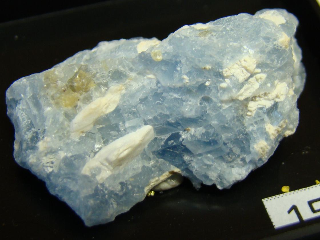

На выставке приобрел минеральчик)))
Флюорэллестадит (фото прилагаю).
Правда судя по последним обсуждениям форума, его стоит называть Фторэллестадит.
Название (англ.): Fluorellestadite
Месторождение: Crestmore Quarry, Riverside County, Colifornia, USA
На сайте IMA посмотрел формулу: Ca10(SiO4)3(SO4)3F2
Минерал утверждён IMA1987-002
(на вебминерал в формуле ещё присутствует и PO4 - фосфаты)
В связи с формулой думаю, как же его классифицировать?
Обычно классификацию я производил по формуле, если вижу оксид кремния - то это силикаты, если вижу окись серы - это сульфаты. Тут же в образце присутствует и то и другое.
Минерал из группы Элестадита (Ellestadite), по присутствию F его назвали Флюор (fluor) или Фтор.
Если судя по миндат.орг его классифицировать к "суппергруппе апатита" (Apatite Supergroup). То каким образом он может быть в группе апатита, если он не фосфат?
И вообще как в таких сложных ситуациях классифицировать минералы?
Не слышал о группе Сульфатосиликаты, но прямо чешется язык туда его поместить
Как его классифицировать????????????

Да, стоит. Несмотря на то, что Чесноков, который его нашёл летом 1982 г. "в терриконах угольных шахт г. Копейска (Челябинский угольный бассейн на Ю. Урале)", и др. описали его в статье 1987 г. как флюорэллестадит. Эпоха Горбачёва - гнилое преклонение перед Западом.
Втройне непатриотично.
..его классифицировать к "суппергруппе апатита" (Apatite Supergroup)
Supergroup - это надгруппа, а не супергруппа.
Он не в группе апатита, а в группе эллестадита надгруппы апатита.
..если он не фосфат?
В надгруппу апатита входят минералы пяти разных классов: фосфаты, арсенаты, ванадаты, силикаты и сульфаты.
Как его классифицировать?..
По IMA. Группа эллестадита (ellestadite group): гексагональные и псевдогексагональные сульфатосиликаты с идеальным отношением (SiO4)4-:(SO4)2- =1:1, см. тут.
