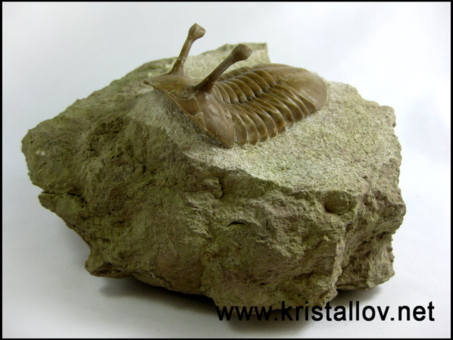

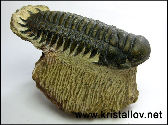

Мучает меня один вопрос. А информации об этом я в интернете не нашел.
Подскажите, почему трилобиты из Ленобласти имеют песочный цвет, а трилобиты из Марокко имеют чёрный цвет?
И те и те добыты из известняка, и те и те замещены кальцитом.
В чём фикус цвета?
От чего зависит цвет кальцита при замещении?
Подскажите, кто знает.
Для примера ссылаюсь на эти фото:

Старый 09.02.2011, 20:17   #2
Elentirmo
Аватар для Elentirmo
Регистрация: 09.12.2010
Адрес: Иваново
Сообщений: 482
По умолчанию Re: Трилобиты
Тут и думать нечего. Поживите с ихнее в Африке, и не такие загорелые будете :-)
Старый 09.02.2011, 22:58   #3
Интересно, тогда на востоке Трилобиты должны быть жёлтые?
Но я серьёзно задал вопрос!
Старый 10.02.2011, 02:34   #4
Я думаю, это связано с тем, что в разных местах замещение трилобитов происходило разным веществом. А разное вещество — разный цвет. Если бы трилобиты заместились пиритом, они бы блестели. Возможно, в составе трилобитов Марокко присутствует какая-то органика, дающая тёмный цвет, или что-то другое.
Старый 10.02.2011, 09:15   #5
Возможно, органика самого трилобита.)
Старый 10.02.2011, 21:05   #6
Скорее состав вмещающих пород.
Старый 10.02.2011, 21:45   #7
Битумы скорее всего, да.
Старый 15.02.2011, 08:46   #8
Вот что написал мне один любитель трилобитов, когда я задал ему этот же вопрос про цвет трилобитов (его зовут Владимир Косов):
"Марокканские породы девона эйфельского яруса образовывались несколько иначе. Узнай как образовывается перекристаллизованный известняк и ты узнаешь как образовался девонская толща Анти-Атласа Марокко. Я не изучал литологию этого участка. Совершенно очевидно, что цвет окаменелостей связан с цветом породы, как например у нас в карбоне. Все лилии и брахиоподы так или иначе белые или желтые. Далее - в Волховское время отлагались известняки и мергели. Порода менее суровая чем мрамор, да и сверху кроме небольшой толщи девона, а иногда карбона особо ничего незалегало. Не забывай, что я не дипломированный геолог, а просто любитель и ответов на многие даже интерстные мне вопросы я не знаю. Единственное, что могу сказать, это что все известные мне марокканские трилобиты являются замещенными на 100% кальцитом, только изменённым по панцирю. Наши же Ленинградские трилобиты были в меньшей степени подвержены геологическим измененниям, а именно - сохранили свой окрас (рисунок панциря, а не цвет) в силу щадящей породы. В марокканском калите есть какое-то включение, возможно марганец и ещё что-то. Я не проверял. Но цвет породы зависит от включений в ней."
Старый 15.02.2011, 19:15   #9
Что-то я ничего не понял. В одном месте написано про 100% кальцит. В другом — про включения.
Старый 16.02.2011, 16:29   #10
(рисунок панциря, а не цвет) в силу щедящей породы.
Марокканские трилобиты сохранились ничем не хуже наших ленинградских. Рисунок панциря у них в большинстве случаев даже намного качественнее.
Текущее время: 04:39. Часовой пояс GMT +4.
