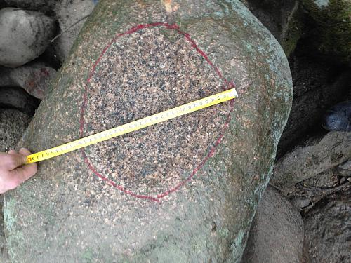

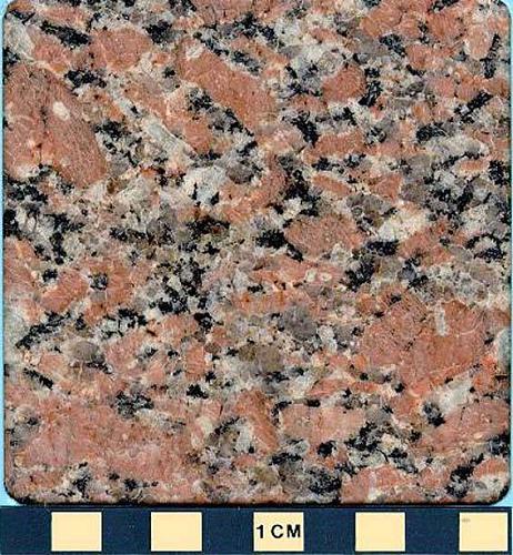

Уважаемые геологи! Можно ли по этим фото что-либо сказать о прочностных характеристиках представленных вариантов гранита? Размер зерен? Содержание кварца?
Имею в виду, один образец относительно другого в сравнительном отношении?
Вариант №1:

Вариант №2:

Немного поясню интерес: в египтологии есть такое понятие как "паундинг" или "дробление" - один из методов обработки камня в древности. Иными словами, когда одним камнем обрабатывают другой, нанося по нему удары.
Образец №1 - как раз после такой обработки (не из Египта). Образец №2 - гранит из египетской каменоломни, из которого сделаны многие произведения древних зодчих.

Фото первого образца сделано "вручную" на природе, а образец №2 - шлиф, сделанный по всем правилам.
Как же можно предлагать сравнивать между собой такие разные размеры?!
Если образец N2 – это шлиф, то почему там на фото "1 см" соответствует длине 1 см?!
Если не верно использовал терминологию, то прошу прощения. Правильнее - "полированный спил", наверное? Картинка с масштабом (которую я называю "шлиф") взята из публикации одного исследователя египетских карьеров Джеймса Харрелла, вот ссылка на это исследование:
http://www.eeescience.utoledo.edu/Fa...rdst_Quar.html
Наш экземпляр в 5-м разделе про Асуанский гранит.
Размеры в обоих вариантах приведены одинаковые, для удобства визуального сравнения.
А кем это установлено и из чего следует?
Это установлено мной и следует из того, что я сам оббивал этот камень в течение часа каменными окатышами. Эксперимент проводил.

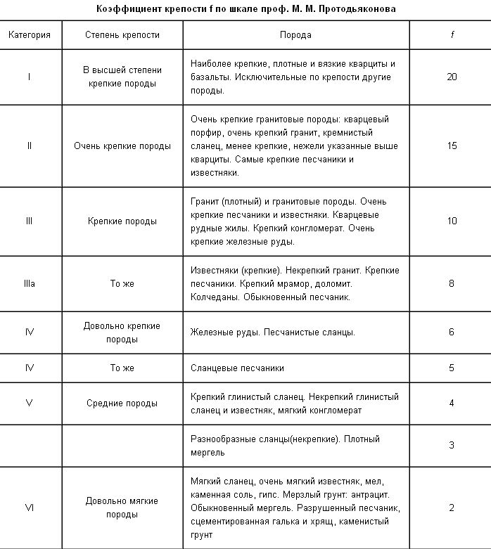

Просто было непонятно, о каком конкретно физическом свойстве ты говоришь, как и в чём его измеряешь, когда употребляешь слово прочность. Ведь сюда можно приплести разные показатели: коэффициент хрупкости, модуль упругости, пределы прочности при различных деформациях и т.д. А также была непонятна достоверность того, что ты читал.
Но, судя по тому, что ты долбил камень на реке, тебе ближе понимание прочности по шкале Протодьяконова (частично приведена во вложении).
Михаил Михайлович Протодьяконов (1874-1930), пострадавший в деле борьбы за освобождение рабочего класса, предложил шкалу крепости горных пород. А с подачи сына, Михаила Михайловича Протодьяконова (1911-1987), метод определения коэффициента крепости формализовали в 1975 году стандартом ГОСТ 21153.1-75. Кстати, на основе “крепости горных пород” работягам сдельную зарплату рассчитывали при проходке горных выработок.
Сообщение от Чекист Посмотреть сообщение
все граниты одинаково прочны?
Нет, раз в шкале Протодьяконова по коэффициенту крепости граниты аж в три разные категории попадают.
