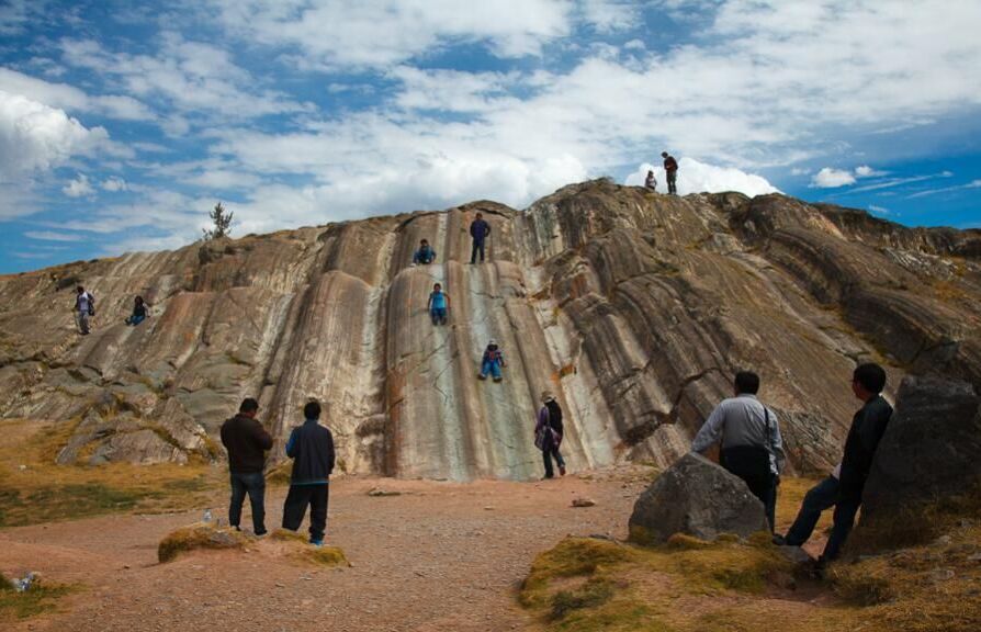

Ещё вопрос, по другой теме: я правильно понимаю, что такая форма рельефа называется "бараний лоб"?

Старый 05.12.2015, 19:36   #22
А, по-твоему, откуда двигался ледник?
Старый 05.12.2015, 20:16   #23
Чекист
Регистрация: 29.11.2015
Сообщений: 27
Это Куско, Перу, расположен в долине в районе долины Урубамбы, на восточном склоне горной цепи Анд. С гор и мог двигаться.
Старый 05.12.2015, 21:06   #24
По-моему, на первом фото с горки съезжают по простиранию пород, а не со лба.
Где находится первое фото на втором? Раз ты говоришь про бараний лоб, то откуда, по-твоему, на втором фото двигался ледник (укажи направление движения)?
Старый 05.12.2015, 21:32   #25
Интересуюсь, потому что вычитал в книжке:
“Встречая выступы твёрдых горных пород, ледники срезают, сглаживают их, в результате возникают своеобразные, несколько удлинённые формы — так называемые бараньи лбы. В продольном направлении они асимметричны. Склон, обращённый навстречу движению ледника, пологий, отполированный, покрыт штриховкой, а противоположный склон крутой и не обработан льдом. Размеры из различны — от нескольких метров до нескольких десятков метров в длину и высоту.”

Старый 06.12.2015, 00:19   #27
То есть, по-твоему, ледник на втором фото первого сообщения темы должен был двигаться не по градиенту, а по простиранию пород?
По-моему, с приведённым описанием лбов из книжки фото первого сообщения не стыкуются.
В том месте вообще когда-нибудь было оледенение/ледник?
Старый 06.12.2015, 00:37   #28
Чекист
Сообщений: 27
Процитирую энциклопедию:
Бараньи лбы - скалистые выступы коренных пород, сглаженные и отполированные движущимся ледником. Обычно склон их, обращенный в сторону, откуда движется ледник, полог, гладко отшлифован, с характерным округлённым профилем; противоположный — более крутой и неровный. Длина до сотен м, выс. до 50 м. Группы мелких и густорасположенных «Б. л.» называют иногда «курчавыми скалами»
http://dic.academic.ru/dic.nsf/bse/67345/
- по-моему, вполне подходит под описание: на первом фото изображен более пологий склон, а на втором - "более крутой и неровный". Это раз.
С ракурса №2 леднику просто неоткуда было ползти, ибо дальше низина. Это два.
Теперь далее, из геологической энциклопедии:
Курчавые скалы - округленные и отшлифованные ледником скалы, состоящие из крепких г. п. Относятся к гр. бараньих лбов.; обычно обладают асимметрией склонов — пологие, обращенные в сторону ледника, более сглажены по сравнению со склонами, обращенными в противоположную сторону.
http://dic.academic.ru/dic.nsf/enc_geolog/16513/
- что мы и видим на фото №2, где склон менее сглажен. Это три.
К тебе вопрос: ты сомневаешься, что эту скалу зализал ледник? Или в чём-то ином? Поясни.
