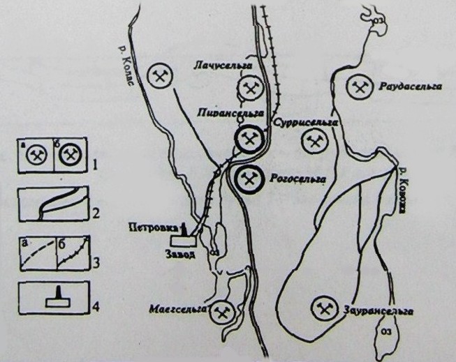

Старый 23.10.2011, 18:44   #5
По умолчанию Колатсельга
Туломозерский чугуноплавильный завод был построен в трех километрах к северу от деревни Колатсельга. Руду ему поставляли десять рудников, наиболее активно – Рогосельга и Рекунсельга по узкоколейной железной дороге (см. схему).

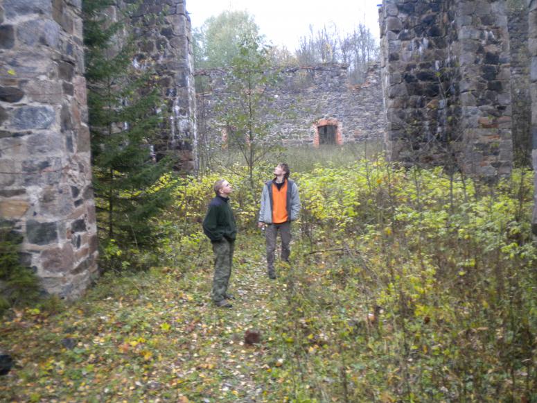

Старый 23.10.2011, 19:11   #6

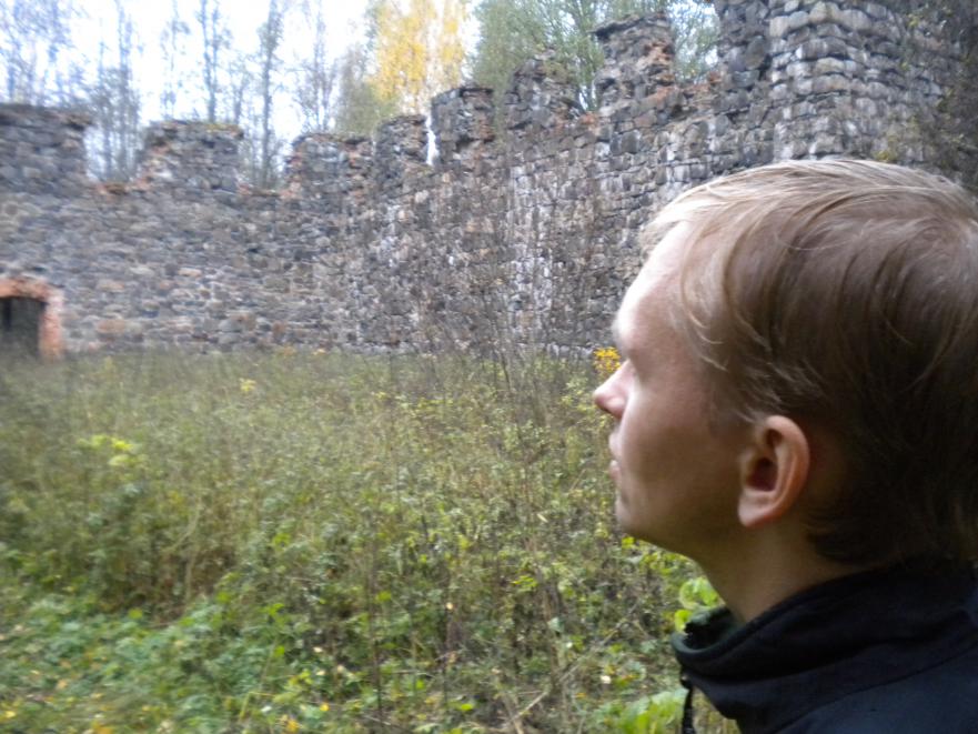

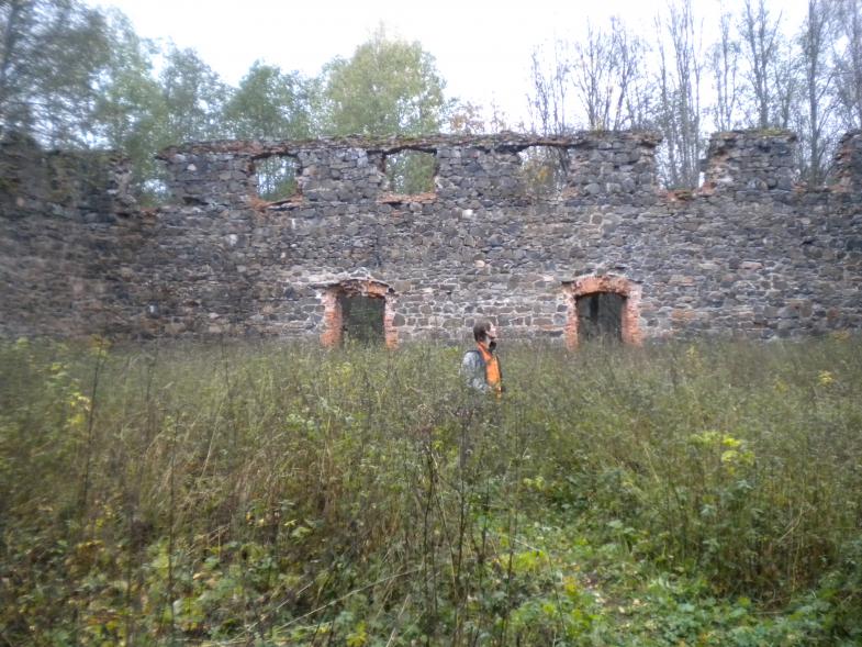

Стены – всё, что осталось от Туломозерского чугуноплавильного завода – впечатляют своей величественностью больше, чем стены Московского Кремля.

Старый 23.10.2011, 19:15   #7

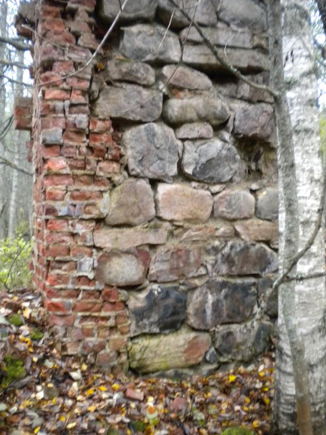

В стенах реализовано интересное инженерное решение – совместное использование в кладке кирпичей и отёсанных с внешней стороны камней.

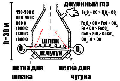

Для тех, кто не знает, что такое домна приведу информацию из шпаргалки металлургов.
В домне восстанавливают богатую железную руду.
Магнитный железняк
Fe=50-69%
Fe > Fe3O4
Красный железняк
Fe=55-65%
Fe > Fe2O3
Бурый железняк
Fe=35-55%
Fe > Fe2O3 * H2O
Что значит "Fe >", я не понял.

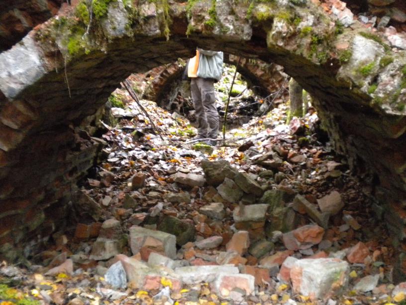

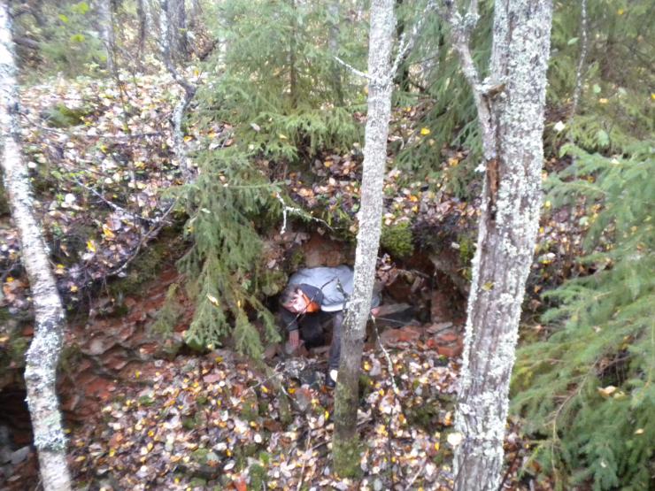

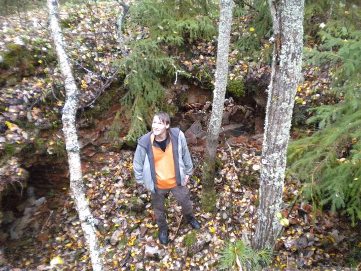

Старый 23.10.2011, 20:11   #10
На месте не очень понятно, где стояла домна завода. Может быть там, куда залез bluesroad?
