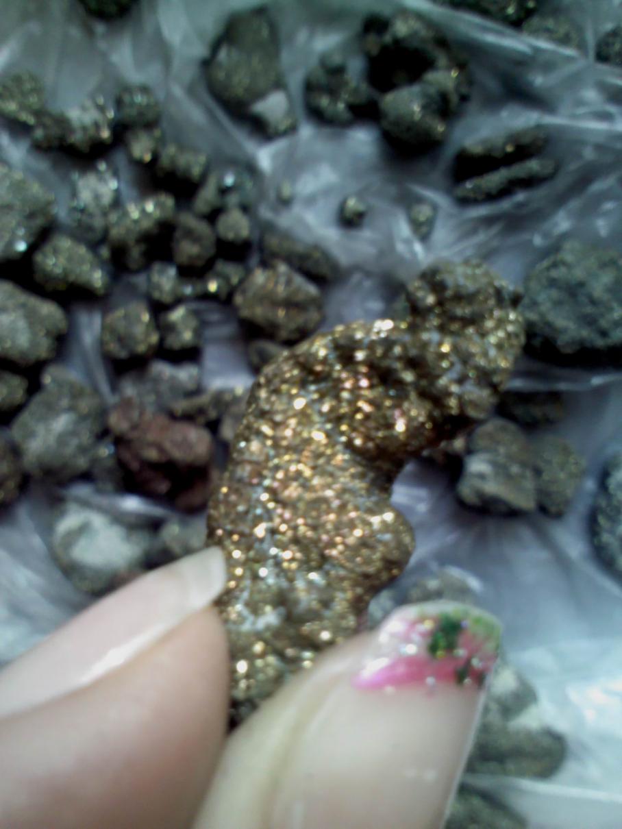

Как определить, что это? Образцы проводят ток. На одних образцах прибор показывает 96% металла, на других - 46%. Остальное примеси. На магнит не реагируют.

Для правильного ответа на вопрос требуется подробнее, в духе рассказа Чехова “Хамелеон”, изложить, чья это собака.
Где и при каких обстоятельствах обнаружены образцы? Что за прибор и методика его использования? Почему выбор идёт именно между пиритом и марказитом?
Пирит (кубический) и марказит (ромбический) имеют одинаковую формулу FeS2, поэтому по “содержанию металла” они не различаются. По форме верхний торчок на фото похож на марказит.
96% металла — это самородный элемент что ли, причём не ферромагнетик?
А плотность, твёрдость какие?

Основное визуальное различие пирита и марказита — форма кристаллов.
Если кристаллы кубические или пентагон-додекаэдрические — это пирит. Если пирамидальные — марказит. По другим признакам отличить очень сложно.
На образцах хорошо видны кристаллы — можно внимательнее посмотреть. Только на фото их плохо видно.
На втором фото — сплошная минеральная масса, там не увидеть кристаллов. И в таких конкрециях вообще часто идёт смесь пирита с марказитом.

На верхнем фото образцы, у которых хорошо видны копьевидные кристаллы — это марказит. Помимо формы кристаллов для марказита характерны гребенчатые двойники, на фото 1 они просматриваются у большинства образцов.

Прибор x-met 5000 oxford.
Кристаллы царапают стекло. Образцы разные, есть мелкозернистые.

А на каком фото образец с 96% металла, и какой это металл?
Прибор предназначен для анализа металлов и сплавов?
Камни природные, земные или оплавленные обломки американского спутника-шпиона?

Не пойдёт... Прибор предназначен для сплавов, в стандартной калибровке, а значит неметаллические элементы не берёт. Исключением, возможно, является углерод. Мы когда-то тоже задумывались над покупкой такого, но, прикинув что к чему, решили, что для цели даже экспресс-диагностики минералов слишком сложно и неточно.
А по поводу пирита и марказита часто один "псевдоморфирует" другой.
Отличаются в шлифах — один изотропный, другой анизотропный. ИМХО

Твёрдость у пирита и марказита вроде как одинаковая, но слышал, что один из них стекло царапает, а другой нет. Сам не пробовал, не проверял данное утверждение.

Если для сплавов, тогда он и по металлическим может врать (в смысле интерпретации показаний). Ведь при плавке металлы равномерно перемешиваются, а в природном булыжнике “гомогенизации” может не быть.
