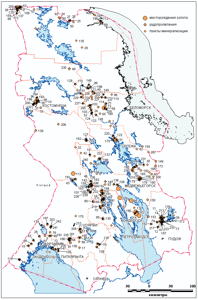

По умолчанию Карта золотоносности Республики Карелия
Где-то на карте золотоносности Республики Карелия отмечен пункт минерализации Велимяки.
Источник

Старый 14.11.2011, 05:10   #2
И в чем достопримечательность пункта Велимяки?
Старый 14.11.2011, 14:05   #3
В том, что мы проезжали Вялимяки 7 октября 2011 года.
Старый 14.11.2011, 18:21   #4
Раньше было железорудное месторождение Вялимяки, теперь это рудопроявление Велимяки (комплексные руды).
Старый 14.11.2011, 20:46   #5
По умолчанию Пункт золотой минерализации Велимяки
Пункт золотой минерализации Велимяки (точка наблюдения золота N 958)
Питкярантский административный район
Координаты: 61 41 0 31 5 0, Р-36-XХ
Год открытия: 1992
Изученность: опробование при научно-исследовательских работах.
Генетический тип: золотосодержащий железо-титановый в расслоенных интрузиях.
Геологическая характеристика: титаномагнетитовые руды с сульфидами. Месторождение Велимяки. Габбро-плагиогранитный массив. Протерозой.
Рудные тела: линза титаномагнетитовых руд с сульфидами.
Содержания золота: 0,02-0,54 г/т (по 11 пробам).
Минералы: титаномагнетит, пирит, пирротин, халькопирит, шпинель. Текстура массивна.
Возраст: порядка 2 млрд. лет, хотя имеются определения и в 400 млн. лет.
Спутники: ванадий 0,1-0,2%, медь 0,01-0,1%, цинк 0,01-0,1%, марганец 0,1-0,3%.
Источник
