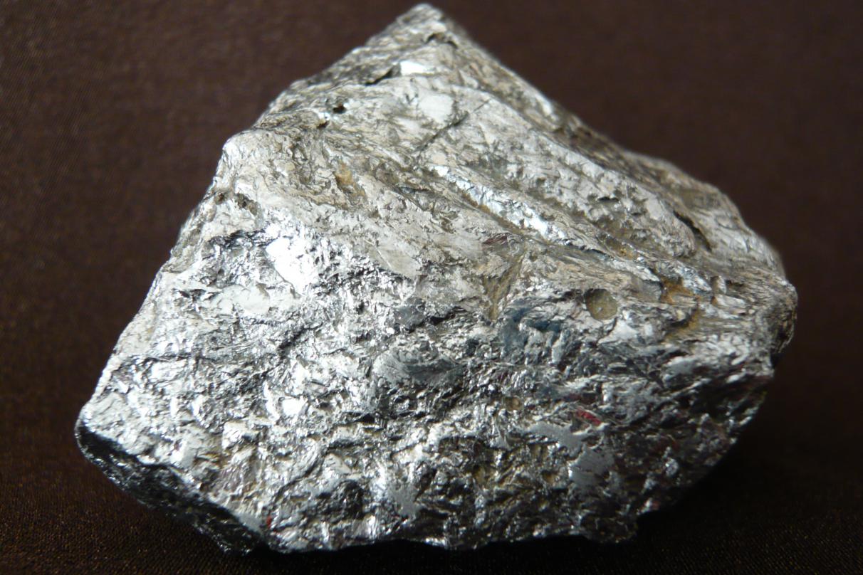

Камень очень похож на магнетит, но не магнитит. Свинцовая руда? Но какая именно?

Откуда образец? И проверьте твёрдость.

Найден на садовом участке более 15 лет назад. За всё это время не потускнел. Твёрдый и тяжёлый. Честно признаться, я не понимаю в геологии, но очень хотела бы знать, что за камень. А как проверить твёрдость? Что это даст? Пожалуйста, способы.

Твёрдость проверяют царапаньем, используя шкалу Мооса. Иногда это позволяет различать минералы. Например, если речь идёт о сульфидных минералах, то у молибденита (MoS) твёрдость ~1, у галенита (PbS) твёрдость ~3, у сфалерита (ZnS) твёрдость ~4. Ещё удельный вес сужает определение: молибденит ~4,6 г/см куб., галенит ~7,5 г/см куб., сфалерит ~4,0 г/см куб. Раз вы пишете, что твёрдый, то молибденит сразу отпадает.
В общем, нужно определить признак, по которому возможные минералы различаются.
Место (район) важно, потому что это позволяет понять, что там в принципе может быть (что раньше находили, месторождения рядом, железная дорога). Может это вообще не природный образец, если у вас там рядом какое-нибудь металлургическое производство.

Забыл про удельный вес. Его можно определить, как Архимед.
По твёрдости для начала попробуйте обычной швейной иглой царапнуть (легонько, смотрите след от иголки, затем с усилием).
Какой размер образца?
