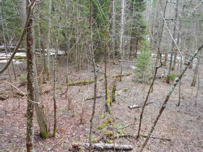

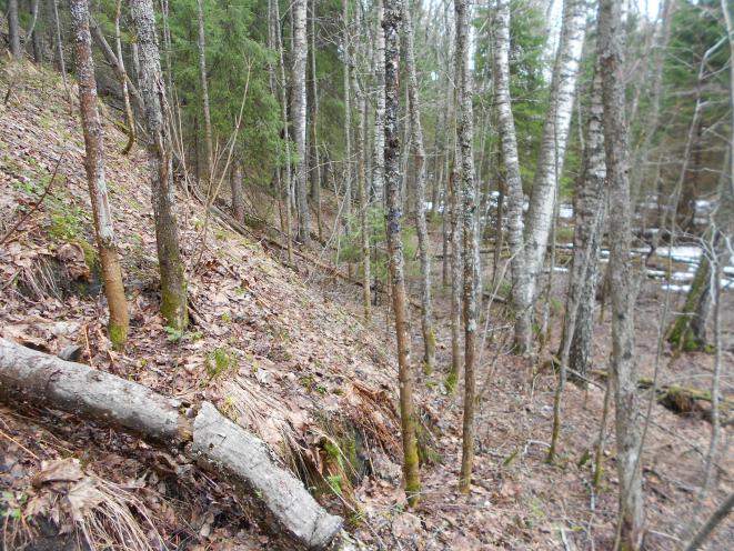

Удалось побывать нам на этом месторождении. Сначала долго ходили по нему и пытались понять, где же карьер и наземные горные выработки, а потом поняли, что находимся внутри карьера, который уже давно порос лесом и выглядит вот так.
