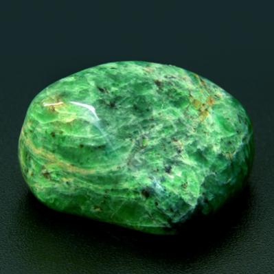

Честно говоря, решил открыть эту тему из-за того, что наша местная геология Кубани связана с этим минералом. Но о существовании жадеита я узнал относительно недавно, год или два назад. Просто так сложилось. Скажем, что есть такой камень как нефрит (скрытокристаллическая разновидность минерала актинолит) и как он выглядит, я знал практически с детства. Просто жадеит не так распространён в изделиях и ювелирных украшениях, как нефрит. Хотя очень на него похож и на глаз практически неотличим. Химический состав у жадеита, конечно, другой — NaAlSi2O6. Вот что написано про Жадеит.
Народы Азии и индейцы Латинской Америки приписывают этому камню ряд мистических качеств. Индейцы называют его "почечный камень". У ацтеков он был связан с ритуалом поклонения Солнцу, из него вырезали фигурки, амулеты и прочее. Хотя это уже ненаучно и по тематике ближе к форум Литотерапия.)))
Жадеит — волокнистый пироксен, очень похож на нефрит, но реже встречается и гораздо выше ценится. Бывает зелёного, синевато-фиолетового, молочного и красноватого цветов. Особенно ценятся его прозрачные и полупрозрачные разновидности.

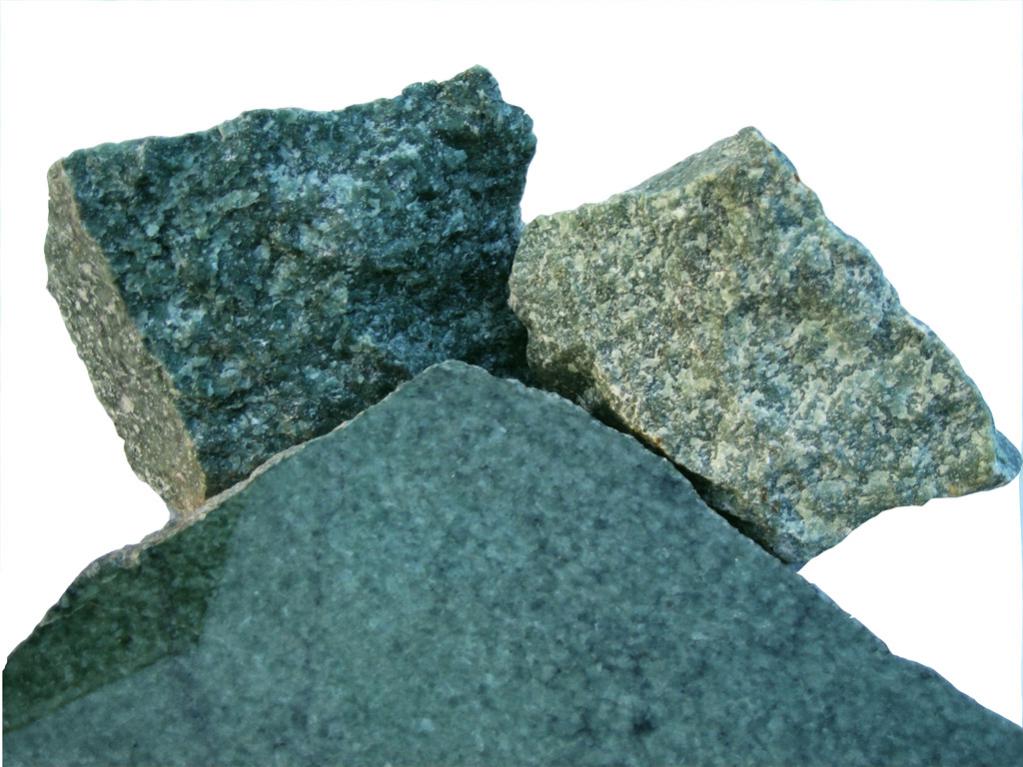

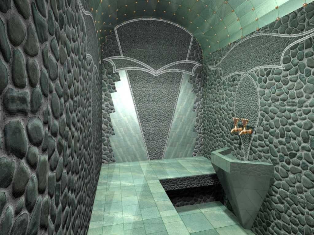

Ювелирные изделия с жадеитом я практически не встречал, по крайней мере у нас в Краснодаре, зато те, кто здесь профессионально занимаются строительством бань и саун, о нём хорошо осведомлены. Ими используется "технический" жадеит для печей. Он имеет высокую теплоёмкость. Но не слишком ли преувеличена значимость этого камня для бань? Может это просто очередной раскрученный торговый миф? Интересно разобраться! Такая вот к примеру банька стоит целое состояние)))

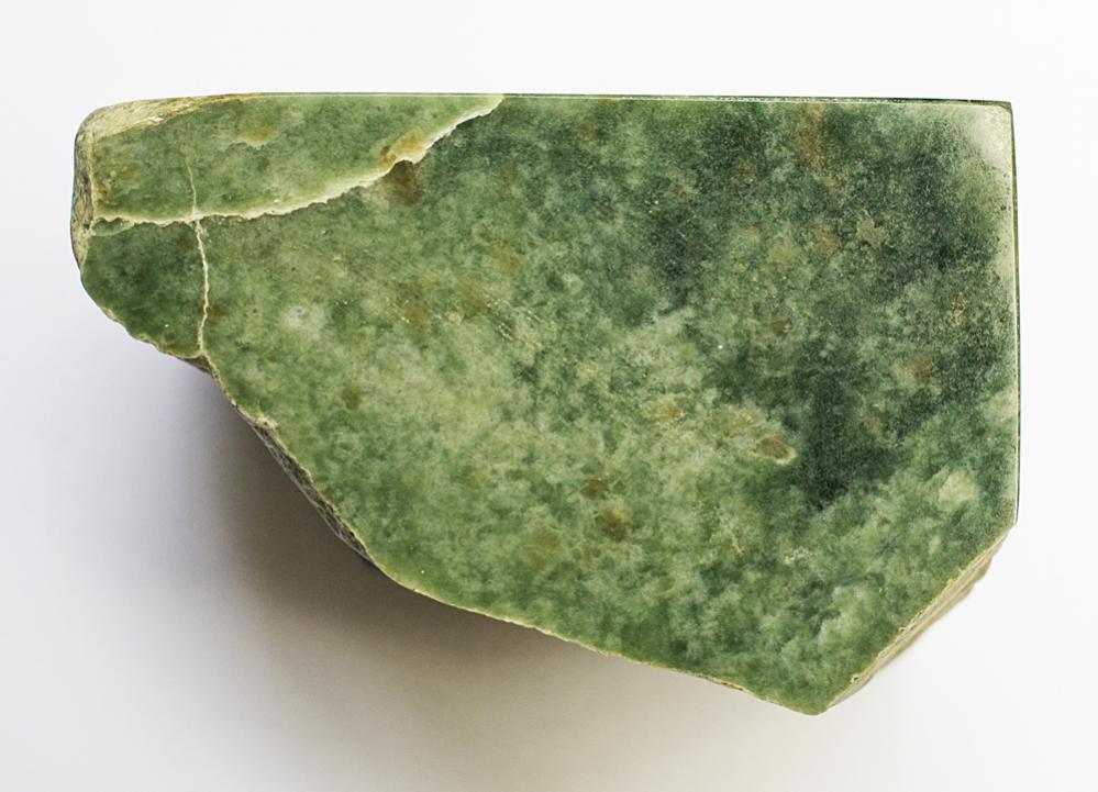

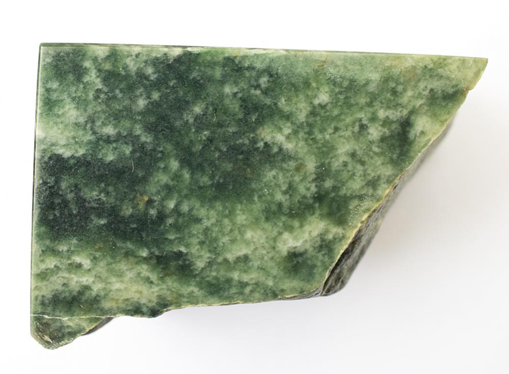

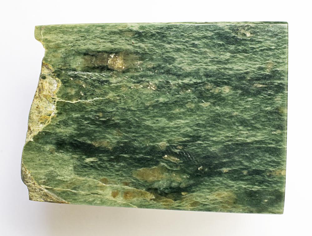

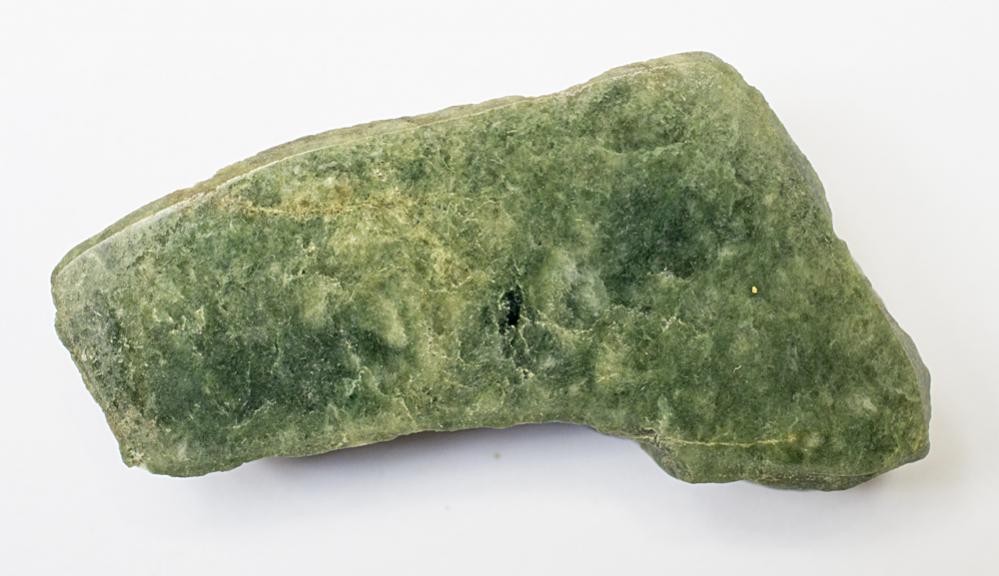

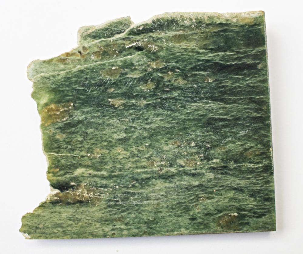

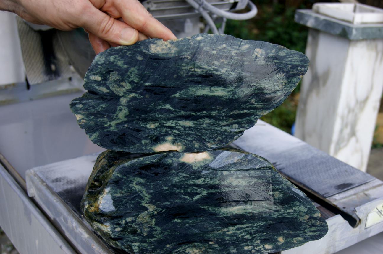

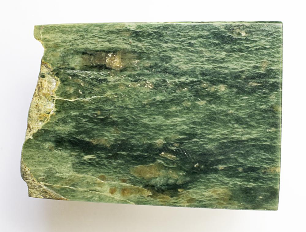

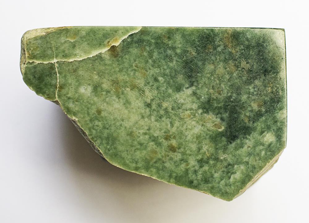

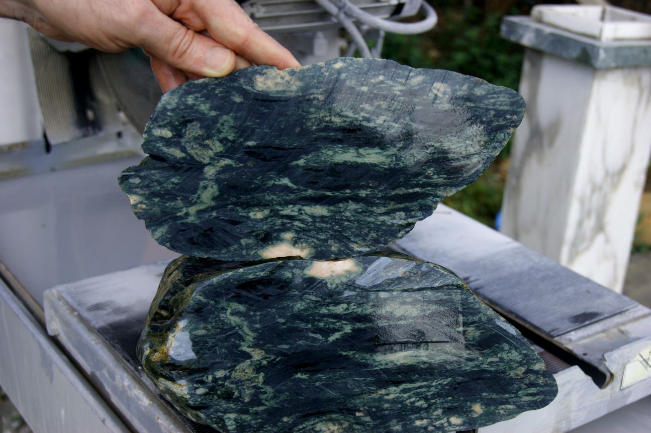

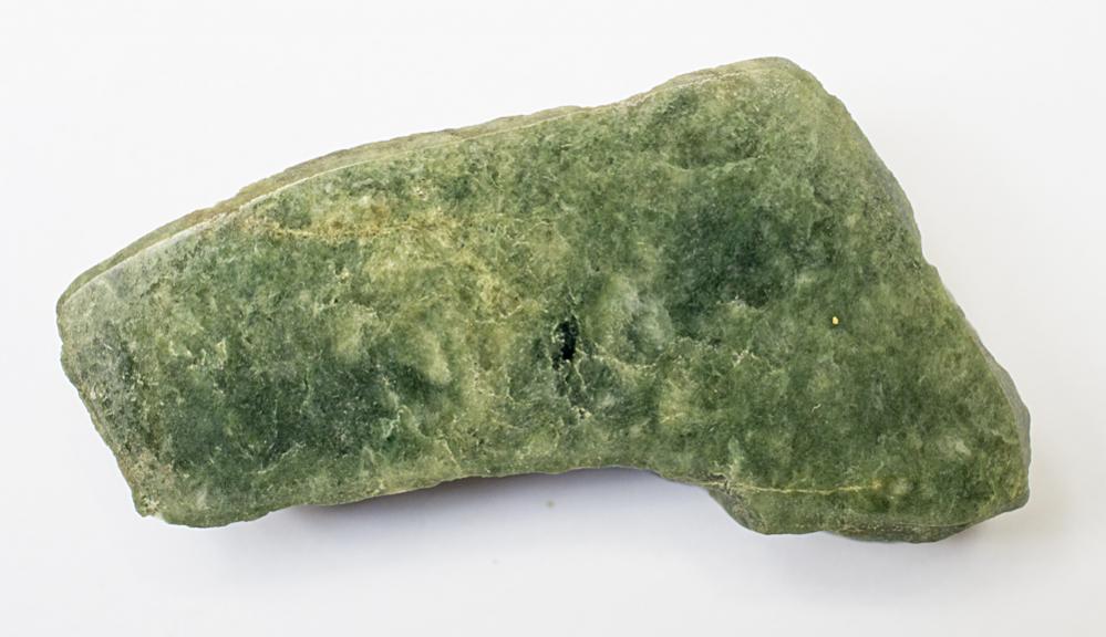

Буквально на днях ездил с товарищем за жадеитом. Так получилось, что кроме жадеита насобирали ещё и нефрита. Образцы очень похожи, так как относятся к одному подклассу минералов — иносиликаты. И внешне трудно различимы. Вот несколько фотографий зашлифованных образцов. Миниатюрные спилы от больших кусков с посредственной зашлифовкой. К сожалению, фото получились не очень качественные, при дневном свете и без фотошопа. Это жадеиты:

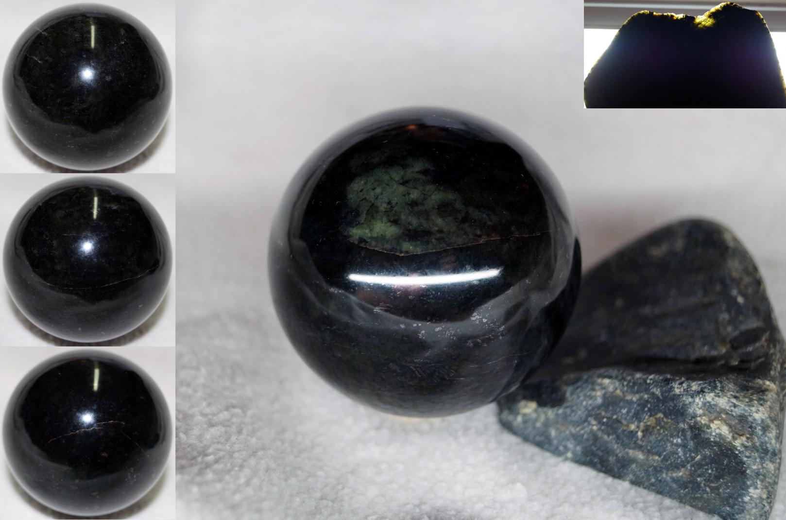

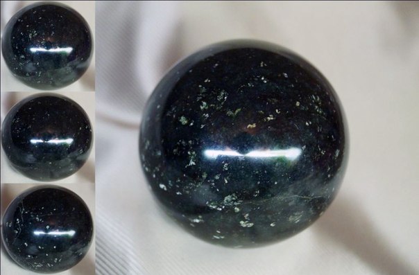

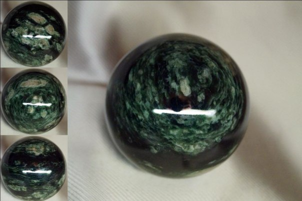

Шары, которые получились из нашего жадеита. Справа — заготовка, то есть то, из чего они сделаны. Вот другие фото жадеита http://vk.com/album-71455153_196794773

Такие красивые, холодненькие наверное.
Старый 05.12.2013, 19:57   #5
По умолчанию Re: Жадеит

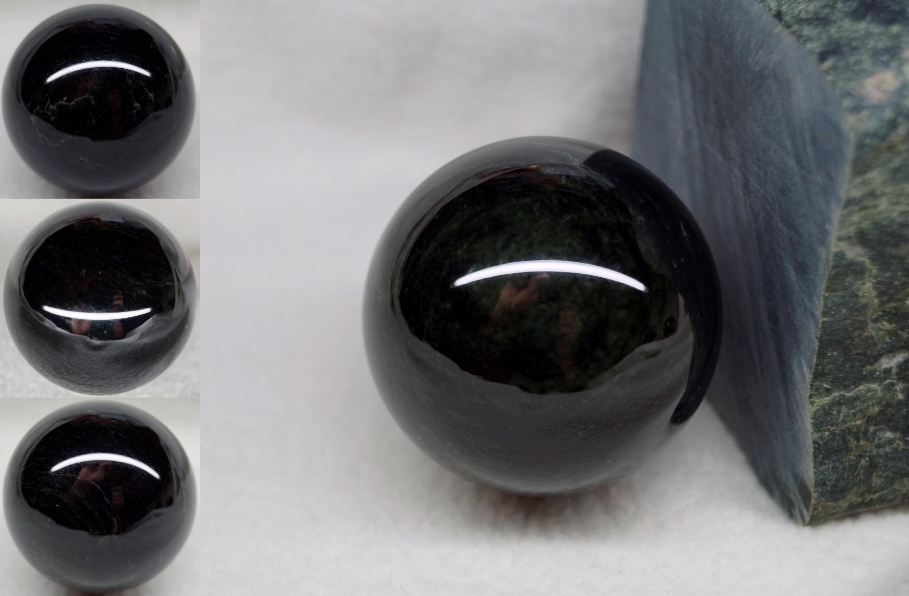

Внешность обманчива... Жадеит очень тёплый камень и, если нагреть, долго держит температуру. Лично проверял.))) А вот шарики из тёмно-зелёного нефрита (плотный, вязкий, волокнистый). Но этот камень может быть и других оттенков http://vk.com/album-71455153_196794773

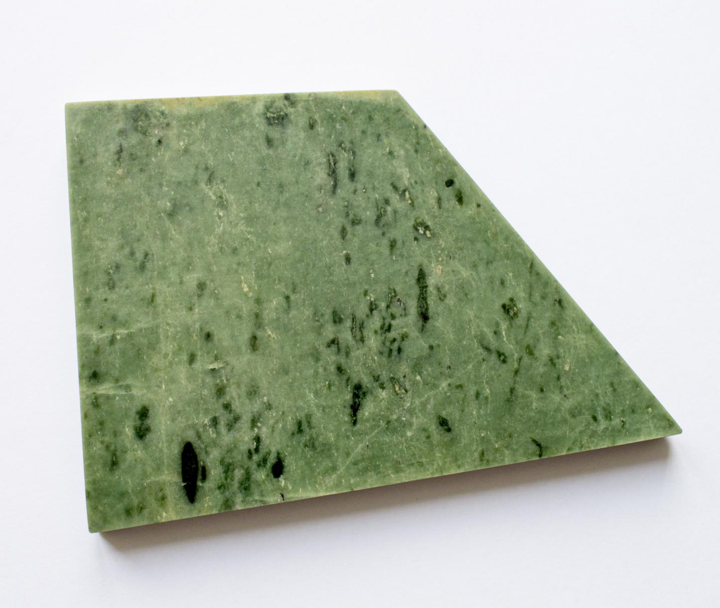

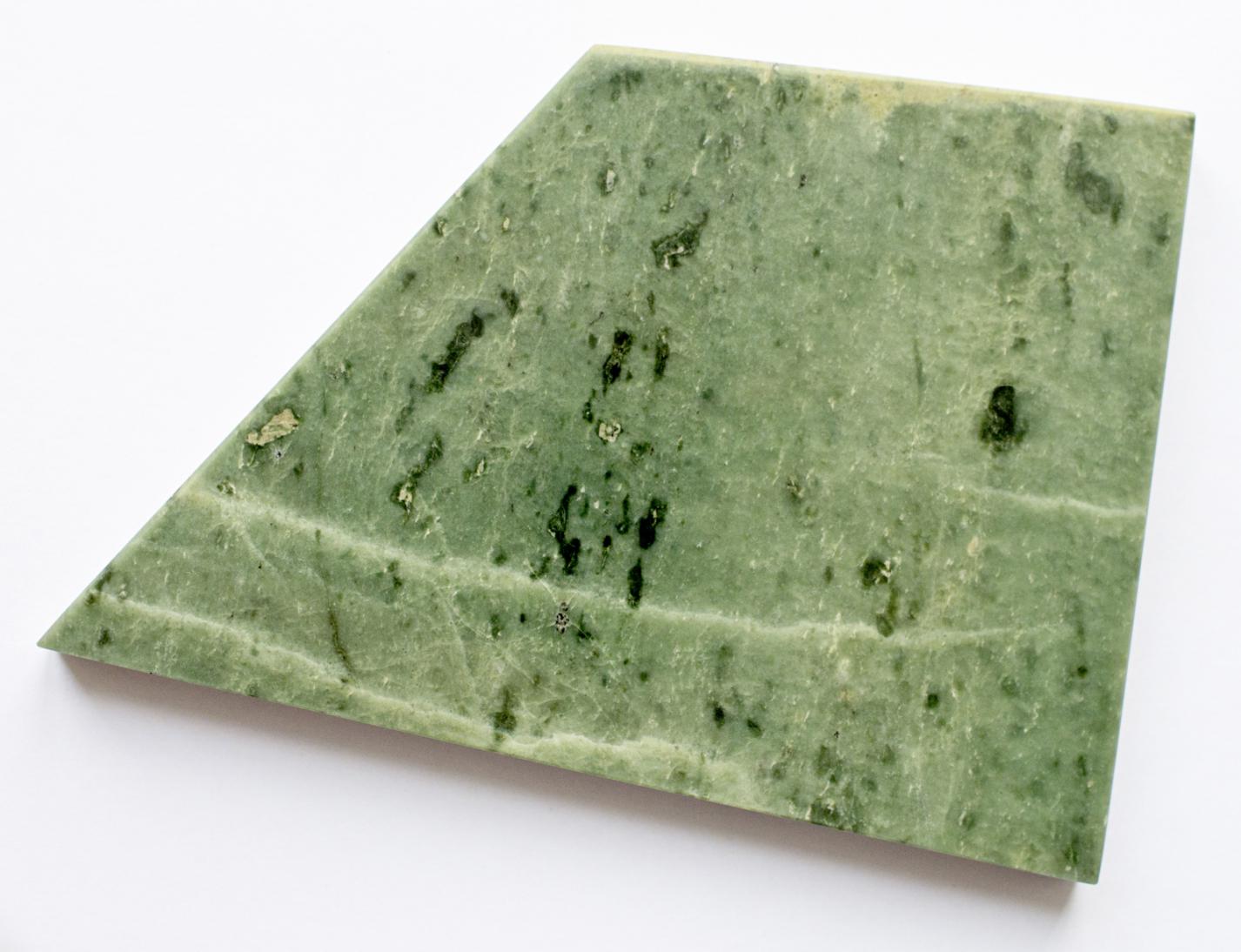

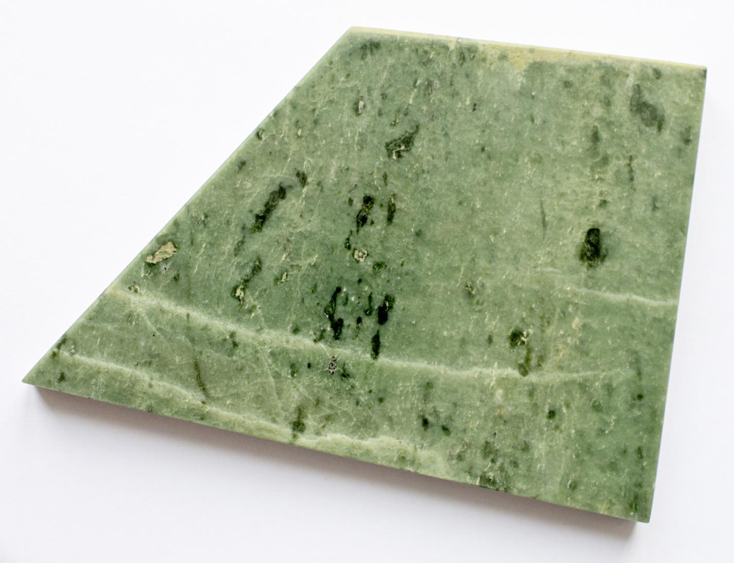

Одно из применений минерала жадеит — плитка, вес 413 грамм.
