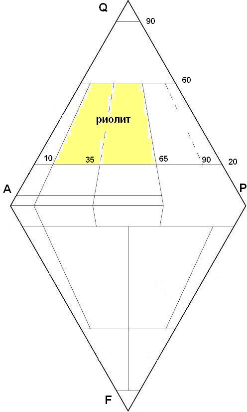

По классификации магматических горных пород, которую рекомендует к использованию Международный союз геологических наук (IUGS), риолит (rhyolite) — это собирательный термин для кремниевых вулканических пород, состоящих из фенокристаллов кварца и щелочного полевого шпата (часто с второстепенными плагиоклазом и биотитом) в микрокристаллической или стекловатой основной массе и имеющих химический состав гранита. В настоящее время риолит определён в поле 3 диаграммы QAPF, а если минеральную моду определить не получается, то в поле R диаграммы TAS. Для вулканических пород, предварительно определённых как риолит, используется термин риолитоид (rhyolitoid). Первоначально термин риолитоид применялся для обозначения породы с химическим составом риолита, но без модального кварца.
Практические аспекы этого “научного” определения популярно разъяснит Arty.
Во вложении — поле риолита на диаграмме QAPF (верхнее) и на диаграмме TAS (нижнее) из Le Maitre et al., 2002.
